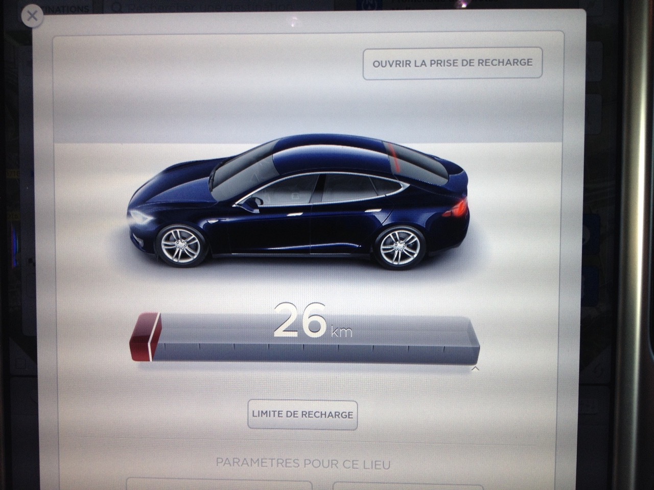

Pour estimer la capacité de la batterie:
J’utilise la jauge de consommation de la voiture avec l’autonomie prévue, c’est très facile et reproductible:
1. noter le pourcentage de batterie
2. noter les consommations et les autonomies annoncées à 10, 25 et 50 km
3. faire une règle de trois
Exemple : batterie à 71%, affichage 50 km, conso de 260 Wh/km sur les 50 derniers kilomètres et 264 km autonomie annoncée
=> 260 x 264 / 1000 = 68,6 kWh pour 71% de batterie => 68,6 / 71% = 96,7 kWh pour 100 % de batterie
affich | conso | autonomie | batt 71% | batterie à 100%
50 km | 260 Wh/km | 264 km | 68,6 kWh | 96,7 kWh
25 km | 220 Wh/km | 311 km | 68,4 kWh | 96,4 kWh
10 km | 266 Wh/km | 257 km | 68,4 kWh | 96,3 kWh
Je l’ai fait à différents niveaux de batterie et c’est toujours la même valeur !
