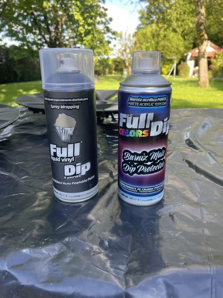

Étape 2 : Application de la Peinture Vinyle
Secouez bien la bombe de peinture vinyle avant l’application. Appliquez la première couche en tenant la bombe à une distance de 15 à 30 cm de l’enjoliveur et en effectuant des mouvements réguliers pour éviter les accumulations. Laissez sécher complètement avant d’appliquer les couches suivantes. En général, deux à trois couches sont suffisantes pour obtenir une couleur uniforme et durable.
Le Vernis de Finition : Une Touche Finale Essentielle
Pour prolonger la durabilité et améliorer l’éclat de votre peinture vinyle, il est recommandé d’utiliser un vernis de finition. Ce produit agit comme une couche protectrice supplémentaire qui aide à prévenir les éraflures et l’usure due aux conditions météorologiques, aux gravillons de route, etc. Il s’applique de la même manière que la peinture vinyle : en couches fines et régulières, avec un temps de séchage suffisant entre chaque application.
