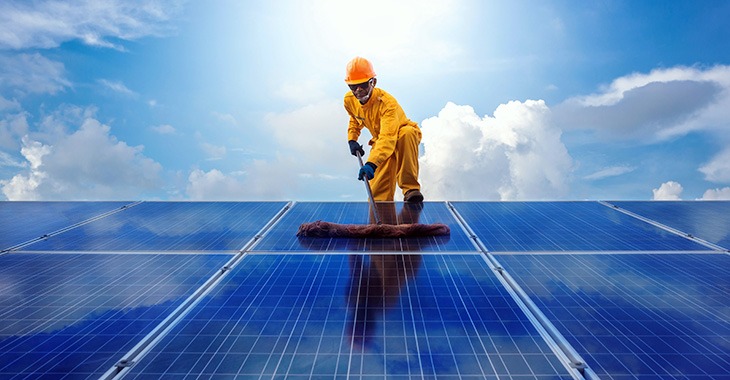

Comment nettoyer vos panneaux sans les abîmer
La méthode recommandée par Photovoltaique.info tient en quelques règles :
- Depuis le sol, avec une perche télescopique équipée d’une éponge douce ou d’une microfibre. Ne montez pas sur le toit, et ne marchez jamais sur les panneaux.
- À l’eau tiède peu calcaire, sans détergent ni solvant. Pour une tache tenace, une raclette en mousse.
- Panneaux froids : tôt le matin ou en fin de journée, jamais en plein soleil, quand l’eau sèche trop vite et laisse des traces.
- Pas de nettoyeur haute pression ni de grattoir, qui peuvent endommager les modules et leurs joints.
Si le toit est haut ou difficile d’accès, confiez le nettoyage à un professionnel équipé pour le travail en hauteur. Une chute coûte infiniment plus cher que quelques kilowattheures perdus.
