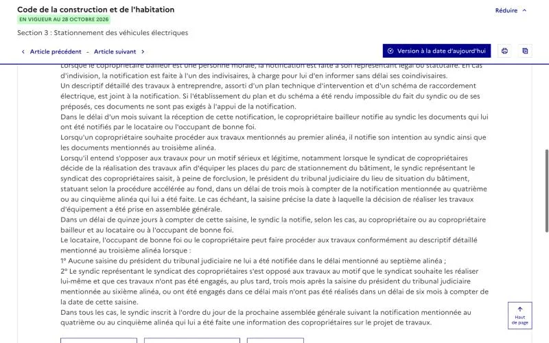

L’article L113-16 du Code de la construction et de l’habitation (lu le 27/10/2026) interdit au syndicat des copropriétaires, représenté par le syndic, de s’opposer sans motif sérieux et légitime à l’équipement d’une place par un locataire ou occupant de bonne foi, à ses frais, avec comptage individualisé des consommations. Les copropriétaires occupants peuvent s’en prévaloir. Le texte cite comme motif sérieux et légitime la préexistence de telles installations ou la décision du syndicat de les réaliser dans un délai raisonnable.
Article R113-8 du Code de la construction et de l'habitation sur Légifrance
Capture d’écran : Légifrance, article R113-8 du Code de la construction et de l’habitation, en vigueur au 28 octobre 2026.
La procédure (art. R113-8 à R113-10) : notification en recommandé avec descriptif, plan et schéma ; trois mois pour que le syndic saisisse le juge s’il s’oppose ; convention signée par le syndic dans les deux mois, sans autorisation de l’assemblée (art. R113-9).
Dans la note, c’est une solution place par place, sans vote, qui ne prépare pas l’immeuble aux demandes suivantes. La procédure côté installateur fait l’objet d’un guide séparé : le droit à la prise en copropriété, côté installateur.

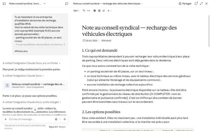

Exemple complet : la note construite sur un relevé fictif
Tout ce qui suit est fictif. La résidence, ses chiffres et ses demandes ont été inventés pour montrer à quoi ressemble une note aboutie. Ils ne décrivent aucun immeuble réel et ne doivent pas servir de référence de dimensionnement.
Note au conseil syndical sur la recharge des véhicules électriques rédigée par Claude
Capture d’écran : Claude, l’assistant d’Anthropic, le 28 octobre 2026. Exemple fictif, sans donnée personnelle.
Le relevé fictif, tel qu’il est collé dans l’assistant
RELEVÉ DE VISITE ANONYMISÉ (FICTIF)
Immeuble : Résidence A, habitation, copropriété, permis de construire antérieur à 2017.
Parking : souterrain, un niveau, 42 places : 34 places ouvertes, 8 boxes fermés. Aucune place extérieure.
Places déjà équipées : 1 (box, installation au titre du droit à la prise).
Demandes reçues par le syndic : 4 copropriétaires et 1 locataire (en nombre, sans nom).
TGBT services généraux : local technique au niveau -1. Distance à la place la plus proche : 12 m. À la plus éloignée : 68 m.
Cheminement : plafond béton, passage possible en chemin de câbles, deux traversées de mur coupe-feu.
