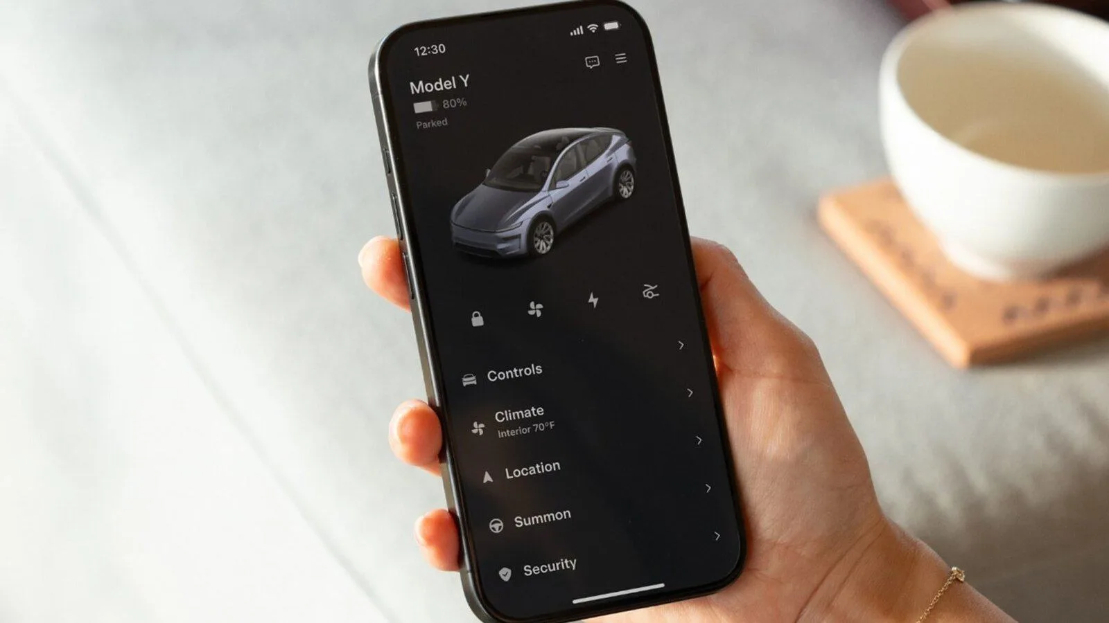

Un smartphone affichant l'application Tesla et le mode Sentinelle
Le menu Sécurité et le mode Sentinelle dans l’application Tesla.

Le manuel de Tesla ne promet une notification d’alarme sur l’application que dans un cas : quand le mode Sentinelle est actif. Le mode Sentinelle prévient alors le propriétaire par l’application quand l’alarme se déclenche, quand quelqu’un essaie d’ouvrir une porte ou le coffre, ou quand la voiture subit des mouvements brusques.
Or le mode Sentinelle est désactivé par défaut, et il peut être exclu au domicile, une option prévue dans ses réglages. Sans lui, l’alarme sonne et la voiture clignote, mais rien n’oblige l’application à vous prévenir.

  • Vous voulez être prévenu : activez le mode Sentinelle depuis l’application ou l’écran (Contrôles > Mode Sentinelle), et vérifiez qu’il n’est pas exclu là où vous vous garez.
