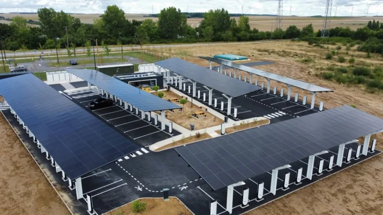

Pour les ombrières de parking, la base tarifaire est proche, avec un delta d’environ 300 € par rapport au hangar, lié notamment à la multiplication des points de sondage sur une surface souvent plus étendue et plus contrainte (réseaux enterrés, places de stationnement existantes). Les projets résidentiels de plus petite taille — piscine, extension de maison — répondent à une logique de tarification différente, function de la surface et de la complexité du sol.
