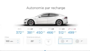

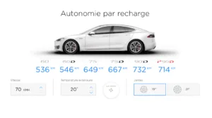

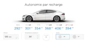

Il est évidemment facile de comprendre que l’on consommera plus d’énergie quand il fait 0° plutôt que 20°, quand on transporte 4 passagers plutôt qu’un seul. Tesla qui joue la transparence depuis le début met à la disposition des curieux sur son site un simulateur assez remarquable de l’autonomie en fonction des paramètres externes essentiels et de la vitesse de 70 à 120km/h mais ne tenant pas compte du profil de la route ou du nombre de passagers transportés. (Ce simulateur n’est pas encore à jour du modèle 100kwh.)

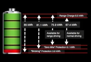

Mais ce n’est pas tout. Alors que dans une thermique presque 100% du carburant embarqué est utilisable, ce n’est pas le cas des 100kwh chargés dans les batteries de la Model P100D comme de tous les autres modèles d’ailleurs. Et Tesla pour qui veut bien réfléchir ne le cache pas.
Sur les 100kwh, 4 sont réservés à la protection des composants de la batterie et au fonctionnement « interne » de la voiture à l’arrêt. Comme par ailleurs il est recommandé afin de ne pas s’exposer à la panne lorsque la réserve atteint 4% du total, c’est donc dans notre cas de 92 kwh à 96 kwh (à la limite) qui sont réellement disponibles.

  6. Le diagramme dans l’article montrant un découpage de l’énergie disponible dans un pack 85kwh n’est pas juste. Ce schéma a en effet beaucoup circulé depuis la sortie de la Model S, mais Tesla a indiqué qu’il ne reflétait pas la réalité. Même si il existe bien une quantité d’énergie destinée à protéger le pack de “l’effet brick”,( cette valeur de 4kWh a été récemment trouvée par des hackers après avoir lu des morceaux de code au travers du bus CAN) , il n’y a pas de protection ou de réserve utilisable sous le zéro, comme le montre le diagramme. Il peut se faire que la voiture ne s’arrête pas à l’atteinte du zéro de la jauge mais cela veut juste dire que l’algorithme de calcul de l’énergie restante est décalé. Il faut considérer que la voiture peut s’arrêter à tout moment passé ce seuil. C’est d’autant plus vrai si la demande d’énergie est importante ( en montée par exemple).
    • Bon 4kw pour l’effet brick au lieu de 5 vous avez raison. Pour le reste les Tesla-boys vous indiquent bien qu’il y a une réserve de 30km à 70km/h soit 4kwh de capacité au delà du zéro calculé. Certains membres du forum en ont d’ailleurs rendu compte en leur temps. Au final ça ne change pas grand chose : selon vos chiffres vous ferez entre 445 (normalement) et 465 km (si vous aimez stresser) avec une batterie de 100kwh si vous roulez “classiquement”.Et jusqu’à plus de 700 km à 70km/h sur route plate, sans vent,etc….et au delà du zéro calculé. Que nos lecteurs ne se méprennent pas : ça reste formidable quand même !
      Ceci étant votre post m’a amené à me relire et oh horreur j’ai constaté avoir fait une erreur que je viens de corriger: je me suis trompé dans mon calcul de capacité disponible: ce n’est pas 86 et 91 mais 92 et 96 kwh ! d’où les chiffres modifiés d’autonomie réelle de 445 km à 465.
      Pardonnez moi cette erreur.
