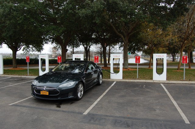

La recharge
Il faut savoir que la recharge est de plus en plus lente au fur et à mesure que la charge de la batterie augmente, et ce quelque soit le type de branchement. De manière pratique lors d’un arrêt intermédiaire sur un parcours, il ne faut pas compter repartir avec plus de 85 % de la capacité des batteries. Au-delà le temps d’arrêt s’éternise au-delà du raisonnable.
Le tableau ci-dessous peut servir de guide pour calculer le temps approximatif d’arrêt nécessaire en fonction de l’état de charge au moment de l’arrêt et le niveau de charge requis pour la suite du voyage.
| Borne de Recharge | SuperCharger | DBT -CEV CHAdeMO | DBT -CEV | Parking Public | Prise standard |
| 350 V DC | 240 V AC | 240 V AC | 240 V AC | ||
| 125 A | 175 A | 90 A | 45 A | ||
| Heures d’arrêt | 125 kW | 42 kW | 44 kW | 22 kW | 11 kW |
| 0 | 0 | 0 | 0 | 0 | 0 |
| 1 | 75 | 40 | 40 | 20 | 10 |
| 2 | 80 | 60 | 60 | 40 | 20 |
| 3 | 75 | 75 | 55 | 29 | |
| 4 | 80 | 80 | 65 | 38 | |
| 5 | 70 | 46 | |||
| 6 | 74 | 53 | |||
| 7 | 77 | 60 | |||
| 8 | 79 | 66 | |||
| 9 | 80 | 71 | |||
| 10 | 74 | ||||
| 11 | 77 | ||||
| 12 | 79 | ||||
| 13 | 80 |
Ex. : si l’on s’arrête dans un parking public pouvant délivrer 22 kW avec un état de charge de 65 kWh, il faudra attendre 5 heures pour récupérer un niveau de charge de 80 kWh.
