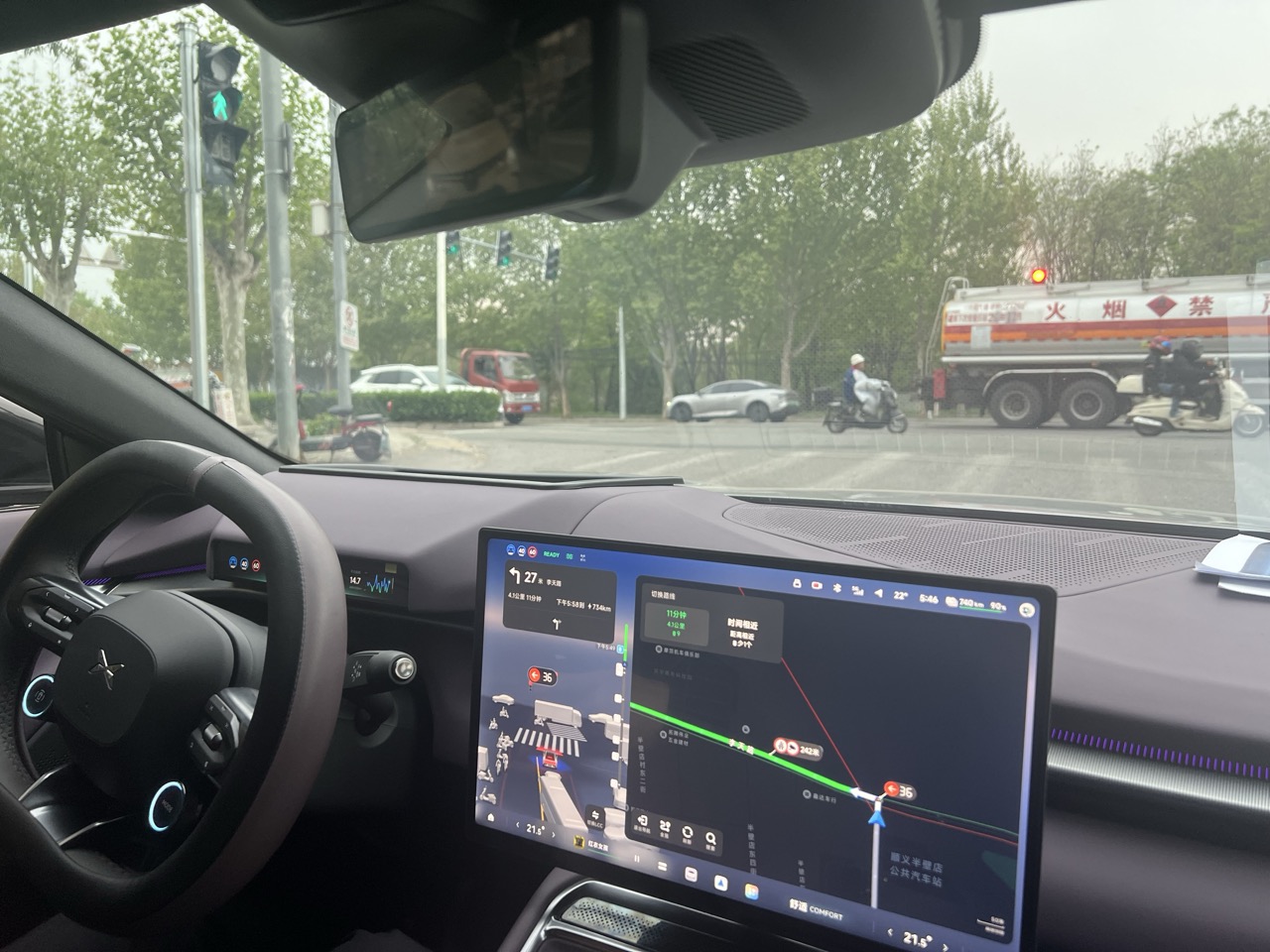

Mon test personnel du VLA 2.0 en Chine
J’ai eu l’opportunité de tester le VLA 2.0 à bord d’un Xpeng P7+ sur les routes de Pékin, dans des conditions que je qualifierais d’éprouvantes pour n’importe quel système autonome : circulation à quatre voies avec une densité de scooters électriques et de vélos cargo que l’on ne retrouve nulle part ailleurs, intersections à feux très courtes, piétons qui traversent hors passage clouté, et deux situations de camions s’arrêtant brutalement pour livraison.
Premier constat frappant : la fluidité. Le VLA 2.0 conduit comme quelqu’un qui connaît la route. Pas de freinage nerveux, pas de trajectoire hésitante. Dans la circulation dense du soir, la voiture s’est glissée dans les couloirs avec une assurance qui m’a sincèrement surpris. Aucune intervention de ma part n’a été nécessaire sur un trajet d’une vingtaine de minutes.
Deuxième constat : la gestion des imprévus. Quand un scooter a surgi de nulle part depuis un parking souterrain, le système a ralenti avec précision, accordé la priorité, puis repris sa route sans à-coup. Pas de freinage d’urgence, pas d’alerte intempestive. La voiture a géré comme l’aurait fait un conducteur expérimenté qui anticipe ce genre de situation.
Un bémol à noter : la conduite sans navigation GPS — la capacité à changer de voie de manière autonome sans dépendre d’une route programmée — est impressionnante sur route principale, mais j’ai remarqué une légère hésitation sur une portion mal balisée en périphérie. Rien de critique, mais un rappel que même les meilleurs systèmes ont leurs zones grises.
Verdict personnel : sur routes chinoises, qui constituent peut-être l’environnement le plus exigeant au monde pour la conduite autonome, le VLA 2.0 s’est comporté avec une maturité réelle. C’est un système qui tient ses promesses dans les conditions pour lesquelles il a été conçu.
