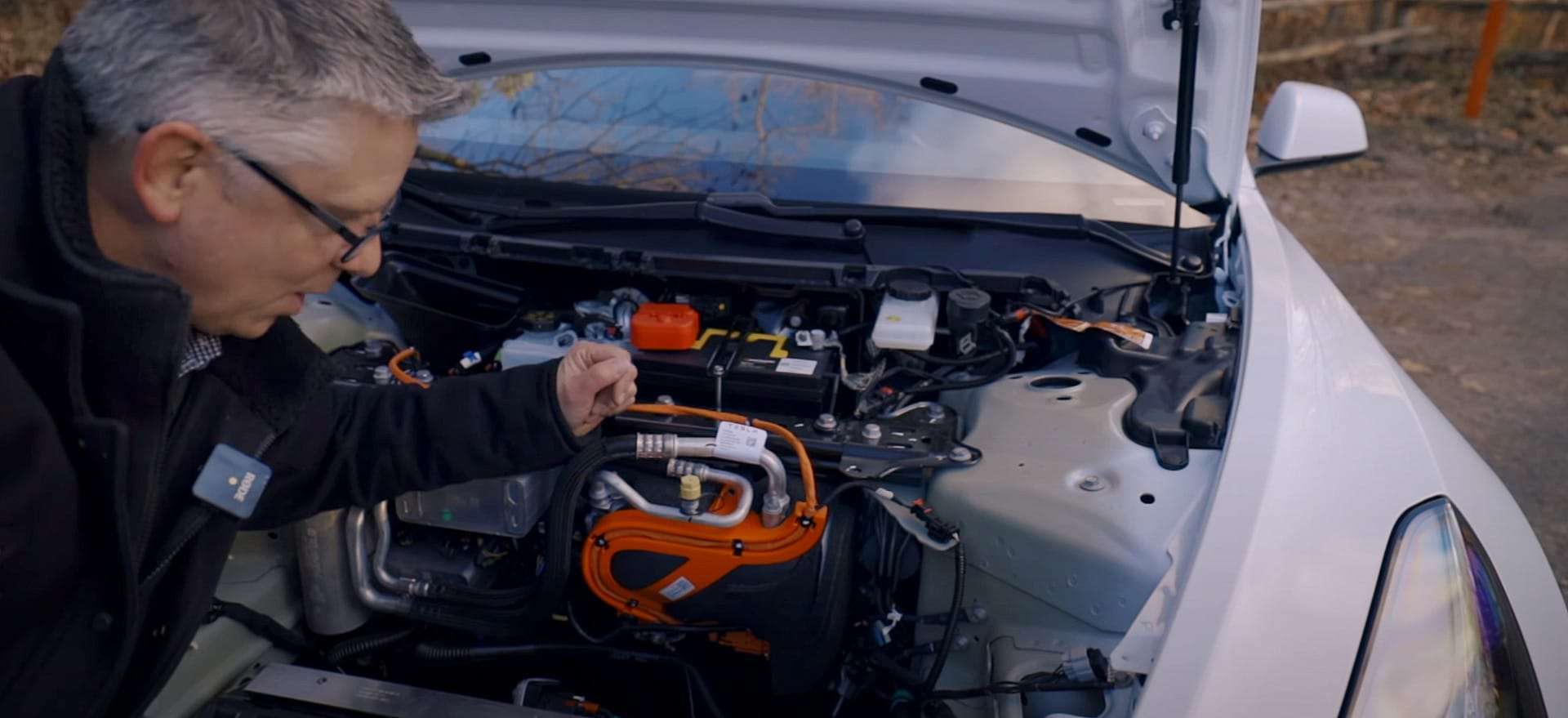

J’ai récupéré ma Tesla Model 3 2021 en janvier. Ici, à Winnipeg, nous pouvons descendre à -30C sans problème. Il y a quelques semaines, après avoir préconditionné la voiture pendant 20 minutes, j’ai constaté un problème avec la climatisation qui ne faisait que souffler de l’air froid. Je l’ai emmenée à l’atelier et ils ont remplacé tout le super collecteur.
Aujourd’hui, à -32°C, en roulant sur l’autoroute, l’air froid commence à sortir, les vitres se givrent et pendant le reste du trajet, je n’ai pas pu remettre le chauffage en marche.

Les causes d’un éventuel problème de pompe à chaleur
  • Problème bien connu de capteur de température. La seule solution consiste à remplacer le même capteur défaillant jusqu’à ce qu’il soit remplacé par une pièce plus neuve.
  • Ce n’est pas nécessairement le problème des capteurs. Les pompes à chaleur Tesla utilisent le gaz R1234 qui n’est efficace que jusqu’à environ -15°C. Il bout à -29°C. L’OP est correct, il n’est pas conçu pour fonctionner à -30°C et en dessous.
