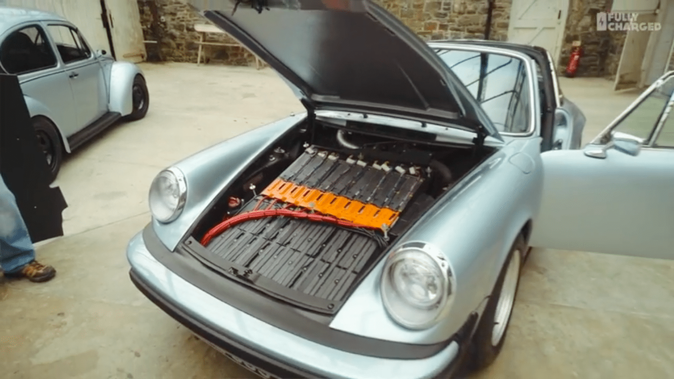

Nous vous présentons le premier rétrofit de Porsche 911. Vous pouvez voir le bloc batterie ajouté à ce véhicule d’exception. Vers une électrification des voitures de collection?

La Tesla Roadster n’a pas encore atteint l’envergure mythique de son ainée, mais rassemble déjà ses inconditionnels. Il n’y en a eu que 2500 exemplaires produits en quatre ans. Cette Porsche se contente ici d’un pack de 54 kW, soit une autonomie réelle de 300 km (grand) maximum.
Plus surprenant, celle-ci est placée à l’avant du véhicule, venant passablement en alourdir le train avant. Une disposition à plat des batteries, au sol, n’était pas possible techniquement au regard de la forme des batteries du Roadster. La motorisation électrique est quant à elle répartie sur chaque essieu, libérant ainsi le coffre arrière.
Moteur du Tesla Roadster installé sous le capot du Porsche 911
Le résultat sont édifiants. Sans bruit, cette 911 abat le 0 à 100 km/h en 0,5 à 1 seconde de moins que son modèle thermique original de 3,2 L, grâce à 5 vitesses (manuelles) pouvant théoriquement la propulser à plus de 240 km/h. Cette 911 a également été gratifiée de deux modes, Eco et Power, pouvant permettre de mieux régler sa consommation – le mode Eco permettant également un freinage régénérant la batterie. A noter que le frein à main original a été préservé à sa place centrale, un accessoire que l’on ne trouve plus sur les Tesla modernes.
