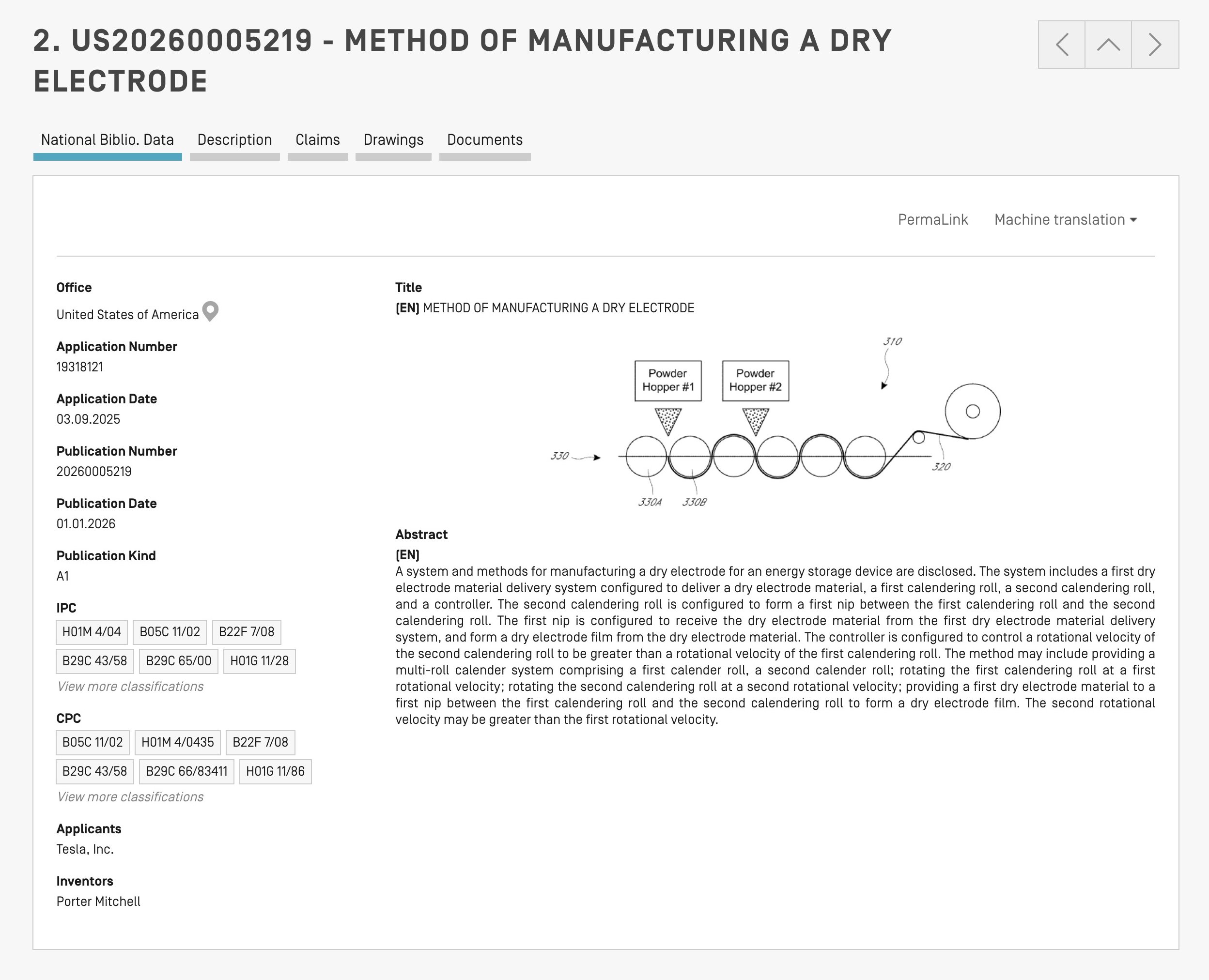

L’année 2026 commence sur les chapeaux de roues pour l’écosystème Tesla. Le 1er janvier, l’USPTO (bureau des brevets américain) a publié le document US 20260005219 A1, un brevet qui pourrait bien être la pièce manquante du puzzle industriel de la cellule 4680.

L’Innovation : Le Calandrage à Vitesse Différentielle
La solution de Tesla est une prouesse de physique mécanique : au lieu de compter sur la solidité propre du film, Tesla utilise la cinématique des rouleaux.
  • Le principe : Le système utilise plusieurs rouleaux. Le second tourne plus vite que le premier, le troisième plus vite que le second, et ainsi de suite.
  • L’effet de cisaillement : Cette différence de vitesse crée une force de cisaillement qui « force » le matériau à adhérer naturellement au rouleau le plus rapide.
  • Transport assisté : Le film n’a plus besoin d’être solide par lui-même ; il est littéralement transporté par la machine d’étape en étape.

  1. Réduction de l’empreinte au sol : En éliminant les rouleaux d’alignement (idler rolls) complexes et les immenses fours de séchage du procédé humide, Tesla réduit l’espace de production de 70%.
  2. Précision extrême : L’utilisation de roulements coniques « sans jeu » permet de maintenir des épaisseurs d’électrode avec une précision microscopique.
  3. Laminage double face : Le brevet décrit une production simultanée où deux films (anode et cathode) rejoignent un collecteur de courant central en une seule passe thermique.
