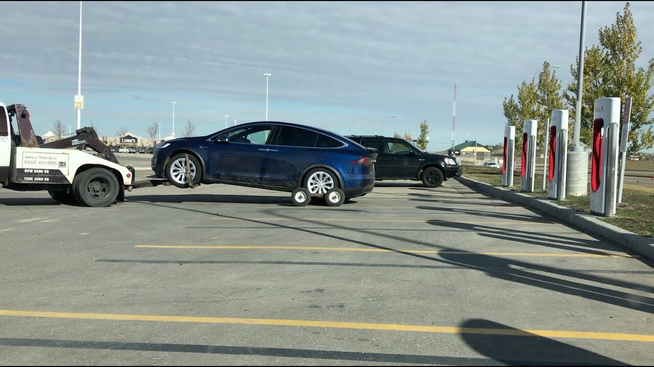

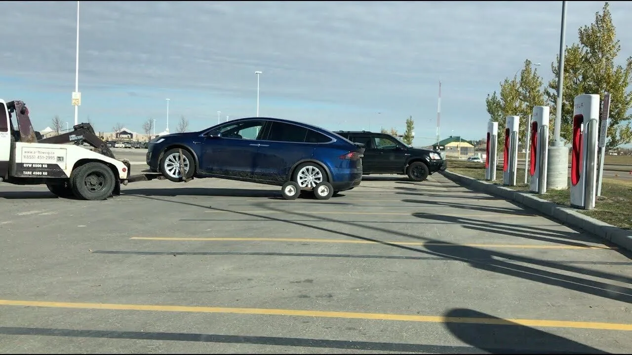

Les VE peuvent être remorqués, mais pas avec des pneus au sol.
Les roues sont toujours reliées au moteur, contrairement à une voiture à essence, où le moteur peut être complètement déconnecté des roues. Par conséquent, lorsque vous essayez de déplacer le véhicule électrique, même s’il est au point mort, les moteurs induisent un courant qui endommage l’électronique et peut faire griller le moteur qui devient extrêmement chaud.
C’est la raison pour laquelle il est toujours préférable d’utiliser un plateau ou quelque chose comme sur la photo qui illustre cet article.
