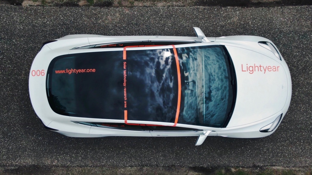

Lightyear, Fisker sont des marques de véhicules électriques qui ont choisi d’installer un toit solaire sur leurs véhicules. Elon Musk a toujours été un fervent opposant de cette pratique ou technologie. Problème de rendement ? Problème esthétique ? Nous avons spéculé sur cette question et voici nos éléments de réponse.

L’une des raisons les plus évidentes pour lesquelles Tesla et les autres fabricants de VE n’ont pas largement adopté les toits solaires est l’espace limité disponible sur le toit d’un véhicule. Les panneaux solaires nécessitent une surface importante pour capturer suffisamment de lumière solaire et la convertir en une quantité significative d’énergie électrique. La surface compacte du toit d’une voiture ne fournit tout simplement pas assez d’espace pour héberger des panneaux solaires qui pourraient contribuer de manière significative aux besoins énergétiques du véhicule.
Pour mettre les choses en perspective, l’efficacité moyenne des panneaux solaires se situe autour de 15-22 %. Même dans des conditions optimales, l’énergie générée par un panneau couvrant la surface limitée du toit d’une voiture ne suffirait pas pour alimenter le véhicule sur de longues distances. Il s’agit d’une question de physique et de capacités technologiques actuelles, plutôt que d’un oubli de la part des ingénieurs de Tesla.
