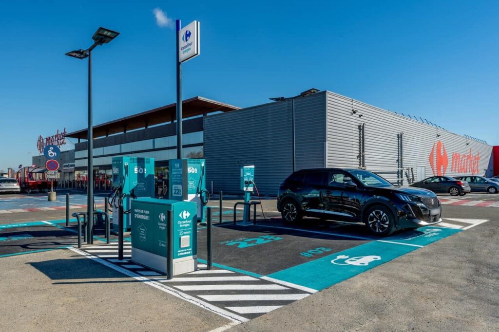

3.1. Les Bornes AC Publiques (Recharge de Destination)
Ces bornes sont les plus courantes et se trouvent généralement dans des lieux où la voiture reste garée pendant plusieurs heures.
  • Lieux typiques : Parkings de supermarchés, parkings municipaux, hôtels, lieux de travail, cinémas.
  • Puissance : Le plus souvent 11 kW ou 22 kW.
  • Usage : Idéales pour la « recharge de destination ». Le but n’est pas de faire le plein complet, mais de récupérer suffisamment d’autonomie pendant que vous faites autre chose (vos courses, une séance de sport, travail). Par exemple, 2 heures sur une borne 11 kW vous donneront environ 22 kWh, soit plus de 100 km d’autonomie.
  • Mode d’emploi : Vous utilisez votre propre câble Type 2 pour connecter la voiture à la borne. L’activation se fait généralement via une application mobile de l’opérateur ou un badge RFID d’un fournisseur de services de mobilité (CPO ou MSP).
