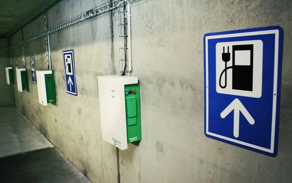

La prise renforcée ressemble à une prise domestique, sauf que celle-ci est spécialement conçue pour effectuer en toute sécurité une recharge de la voiture électrique en copropriété ou dans une maison individuelle avec un courant d’intensité plus élevé atteignant 14A ou 16A. Son coût d’achat est assez faible (à partir de 80 € + coût d’installation), et son temps de charge dure entre 6 heures et 8 heures selon le modèle de voiture.
La « Wallbox » est la solution recommandée par la plupart des constructeurs automobiles, car son niveau de protection est optimal pendant la charge. Son coût d’achat est plus conséquent (au moins 500 € hors coût de la pose), mais son temps de charge est très nettement réduit : entre 1 heure et 4 heures maximum. Dans le cas d’une borne collective « Wallbox » pour copropriétés, le prix d’achat passe à 1 000 € environ.
