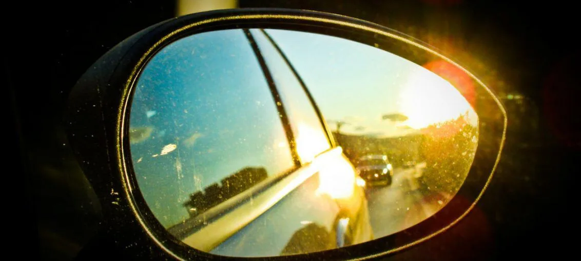

Les rétroviseurs remplacés par des caméras !
Tout laisse à penser que ça sera possible dans quelques mois et que nos TMS ou TMX consommeront un peu moins d’énergie !

  1. Pas d’accord si ça donne l’effet d’un bocal à poisson, et si ça ne reflette pas la réalité genre la caméra de recul.
    On a l’imression que la voiture qui suit est loin alors qu’en réalité elle est tout prèt
  2. rappelez vous, lors de la présentation du prototype de la Model X c’était des caméras à la place des rétroviseurs extérieures, mais comme les législation ne suivent pas, sur le modèle commercialisées elles ont été abandonnées pour l’instant.
  3. Rappelez vous vous vos premiers cours de conduite, votre appréciation des distances dans les rétroviseurs était mauvaise. Je me souviens même mon tout premier cours ou je me suis retourné pour vérifier ce que je voyais dans le rétro avant de m’engager sur l’autoroute provoquant une légère embardée.
    Tout ça pour dire que c’est juste une question d’habitude de conduire avec des caméras.
    Par contre le point qui est plus gênant c’est la pluie et les salissures. Je ne sais pas si c’est un mauvaise conception sur la TMS, mais la caméra est sale dès qu’il pleut un peu. Il aurait pu faire une caméra rétractable quand elle est inutilisée
