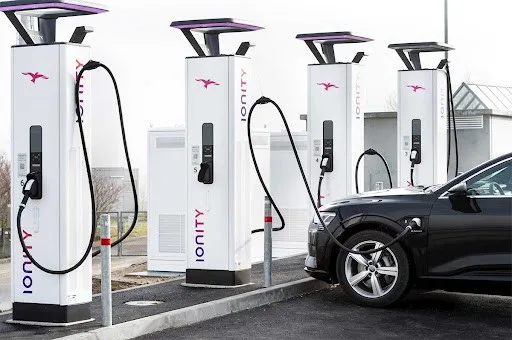

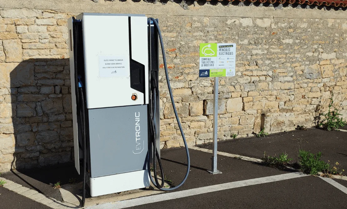

Combo CCS (CCS2)ContinuRecharge rapide sur autoroute, Superchargeurs Tesla compris
CHAdeMOContinuStandard japonais, présent sur certains modèles plus anciens
