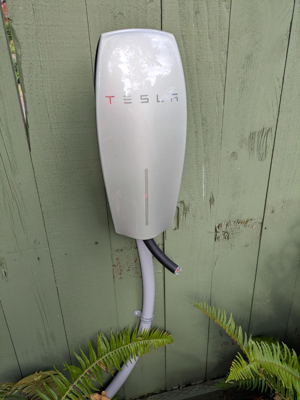

Sur Reddit, le sujet a enflammé la communauté : un utilisateur de r/TeslaMotors raconte le vol du câble de son Tesla Wall Charger. Problème : selon Tesla, le câble n’est pas remplaçable, et il faut changer l’unité complète. Pourtant, Internet regorge d’annonces proposant des câbles de remplacement…
Alors, mythe ou réalité ? Peut-on vraiment remplacer le câble d’un chargeur mural Tesla sans risquer un incendie ou invalider sa garantie ? Tesla Mag fait le point, en s’appuyant sur les retours des utilisateurs et les arguments techniques.

La réalité technique : un câble vissé, non soudé
Selon plusieurs utilisateurs ayant ouvert leur Gen 2 ou Gen 3 Wall Connector, la conception interne est relativement simple.
Le câble d’alimentation est vissé à l’intérieur du boîtier, et non soudé. En d’autres termes, il est techniquement remplaçable, à condition de respecter les règles de sécurité électrique.
“Ce n’est pas un grille-pain à 20 $, il suffit de couper le courant, dévisser le capot, retirer l’ancien câble et visser le nouveau”, explique un utilisateur sur Reddit.
Toutefois, un point crucial revient souvent : le couple de serrage (torque) des vis doit être respecté à la lettre. Un serrage trop faible ou trop fort peut provoquer un échauffement progressif, voire un départ de feu.
