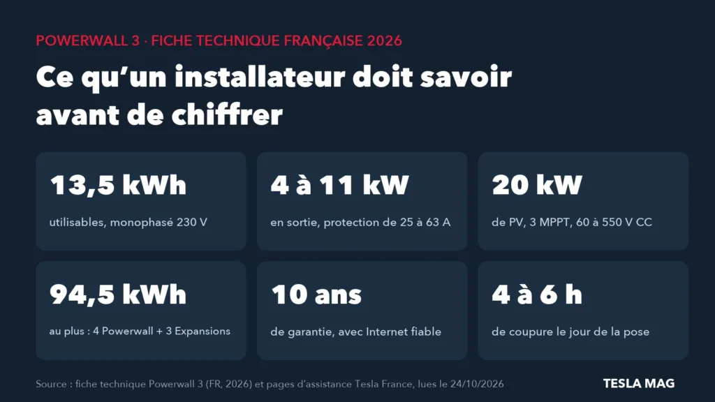

Monophasé uniquement, jusqu’à 11,04 kW en sortie, 20 kW de panneaux sur trois entrées, et une garantie de dix ans conditionnée à une connexion Internet fiable : la fiche technique française 2026 du Powerwall 3 tient en huit pages. Voici ce qu’un installateur doit en retenir avant de chiffrer un chantier, ligne par ligne, avec ce que Tesla écrit dans ses pages d’assistance.
Powerwall 3 : les chiffres clés de la fiche technique française 2026 pour les installateurs
Les chiffres clés de la fiche technique française du Powerwall 3, édition 2026.

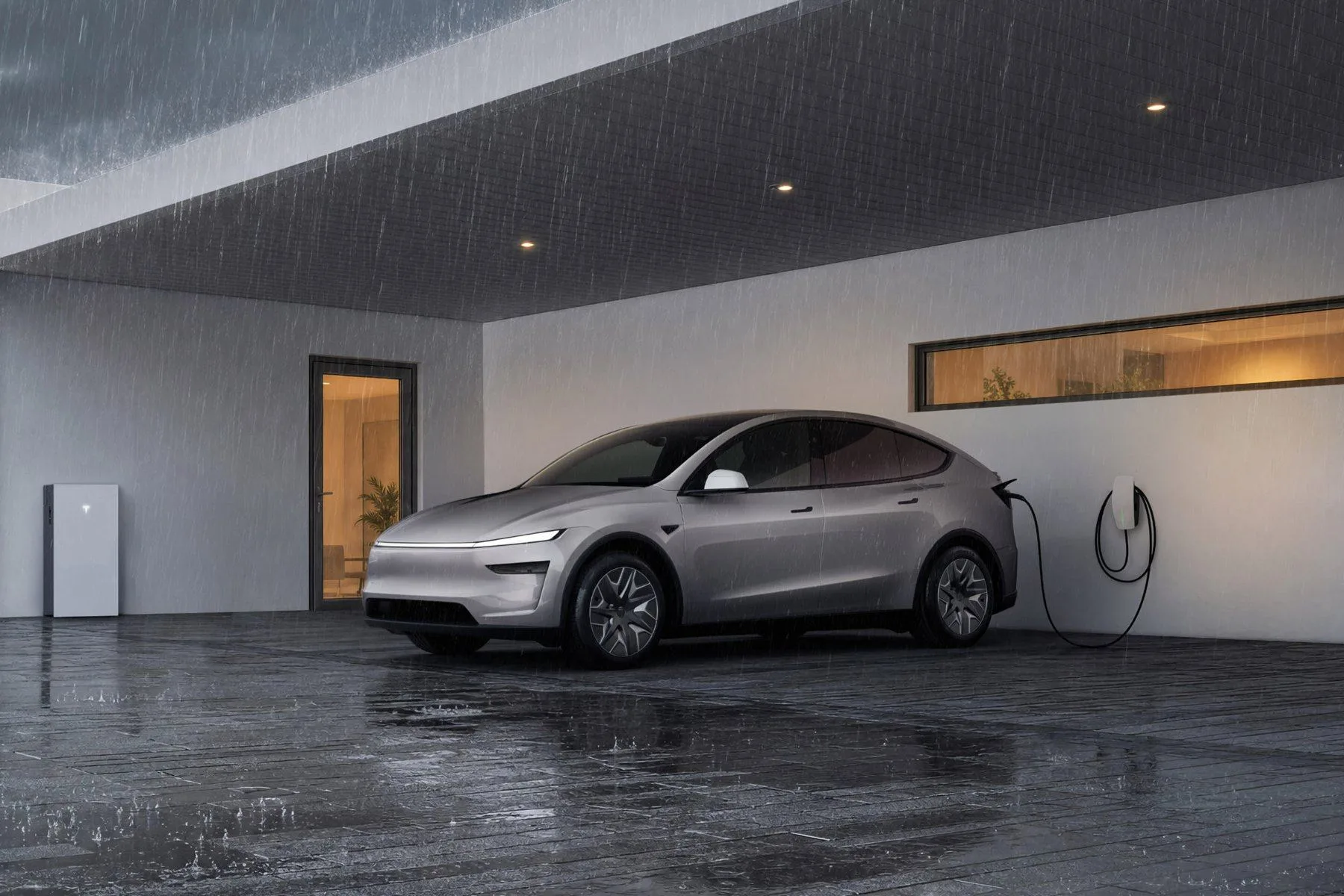

Et la Tesla pendant une coupure ? Le Powerwall recharge la voiture jusqu’à un « seuil de recharge » réglé dans l’application, puis s’arrête pour garder la maison alimentée. Avec du soleil, il continue de partager le surplus solaire avec la voiture. Ce fonctionnement est un argument à présenter aux clients qui roulent en Tesla, avec Powershare, qui fait de la voiture une batterie de secours.
