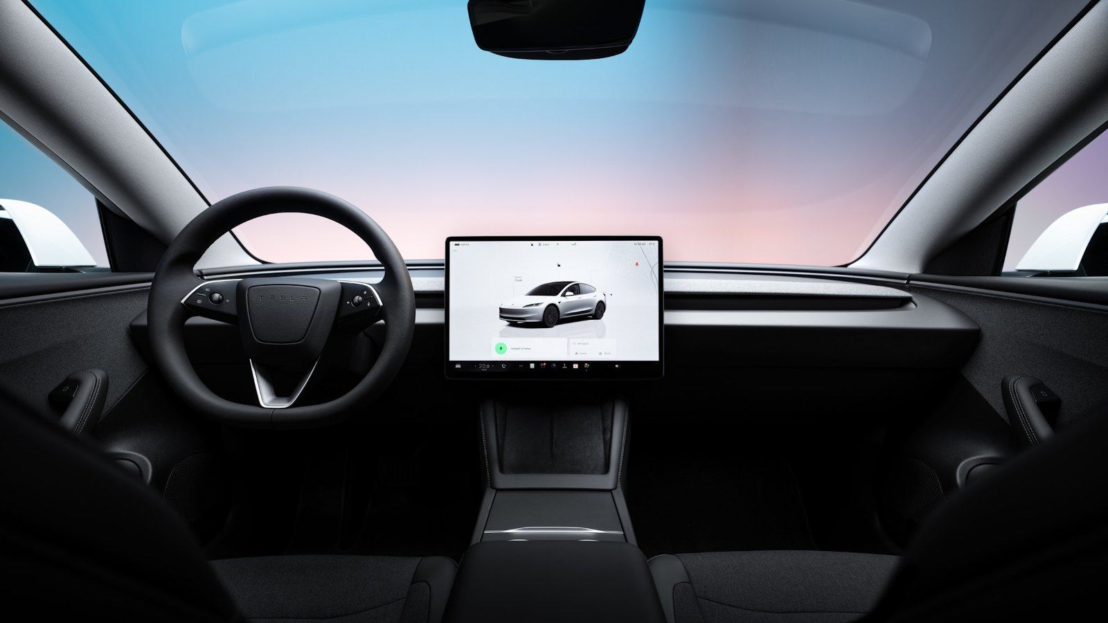

Tableau de bord et écran tactile central d’une Tesla Model 3, vus depuis la banquette arrière
Le tableau de bord de la Tesla Model 3 et son écran central, où se règle le Wi-Fi. Photo : Tesla (Courtesy of Tesla, Inc.)
